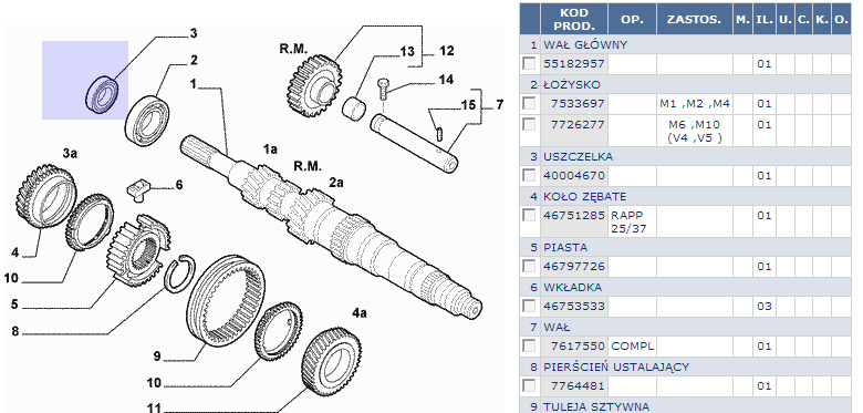

Na rysunku nr 3 masz uszczelniacz ( jego koszt ok. 20 PLN wink.gif ) , ale jak on siedzi w obudowie tego nie widać , przypuszczam , że na wcisk hmm.gif

no to wszystko juz jasne, lozysko od sprzegla sie rozsypalo, co spowodowalo rozsypanie sie lozyska tego przy simeringu, uszczelka nie dala rady bo ten wal z zabkami latal i pryskalo na sprzeglo.... to tak pobieznie....
robocizna, sprzeglo kompletne nowa uszczelka to lozysko przy simmeringu olej do skrzyni robocizna nowe nakretki 1200zl
olej nowy bo opilki z lozyska byly w skrzyni
jesli chodzi o zabki na wale to sa w super stanie....
