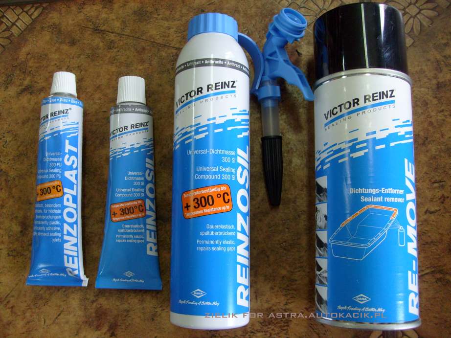

Zastosuj płynną uszczelkę i będziesz miał po problemie. Fota kolegi zielik
więcej info masz tutaj
> zielik
Dzieki, miska jest prosta, blok nie ma nigdzie sladow zadnego wbijanego wkretaka, jest gladki rowny.. Wydaje mi sie ze otworki w misce moga bys przegięte minimalnie i uszczelka sie nie zacisnela dobrze.. A co do silikonu to staram sie go omijac, a przynajmniej nie nakladac na nowe uszczelki. moze to bład.....? pzdr
Ale to nie silikon a szczeliwo i można go stosować zamiast uszczelki wink.gif
cool.gif sie skusze chyba.. Oryginalny GM'a kosztuje 26PLN i chyba to zrobie grinser006.gif
