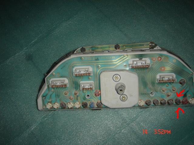

Odkręcasz licznik (musisz odpiąc linke prędkościomierza) i na dole są żarówy, jak patrzysz na tył to jest trzecia od prawej,
