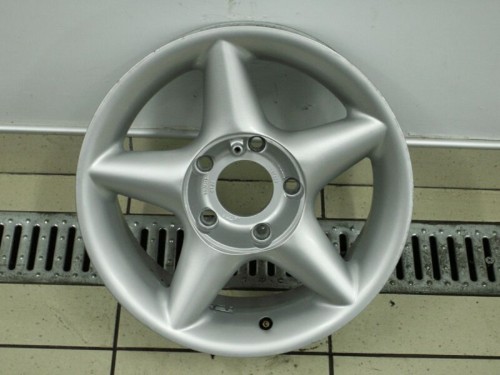

Alus made in germanyi firmy Remotec/Borbet - ładny nawet ale będę miał kolejny powód aby kupić nowe smile.gif
Gwiazda jest po prostu "gruba" - ma grube ramiona - i tu tkwi problem.

Racja umknęło mi. Myślałem, że mają więcej i przez to obcierają. To jednak poświadcza, że mają grube ramiona. Pisałeś, że stosujesz dystanse. Może dopasujesz jakieś odpowiednie (grubsze) i będzie OK! No chyba, że naprawdę korci Cię zakup nowych wink.gif
> problem.
> O takie coś [allegro]:

Niestety zdjęcie jest z allegro, wzór ten sam ale moje są 4x100 ...

Dlatego napisałem, że jestem zdziwiony, bo sądziłem, że mają więcej i dodałem, że pewnie ma na to wpływ sama budowa felgi (grube,masywne ramiona). Nie wytworzyłem własnej teorii i wcale się nad nią nie upieram. Napisałem tylko,że można wnioskować, że tak jest na przykładzie tego rysunku. Trzeba było by zobaczyć jak wygląda ta sama felga ale o różnym ET wtedy można by wytworzyć jakąś teorie czy ramiona felgi o tym samym wyglądzie są bliżej zacisku w zależności od ET. Jak wiadomo przy mniejszym ET felga jest bardziej odsadzona od piasty dlatego bardziej wystaje na zewnątrz stąd mógłbym wnioskować,że ramiona felgi powinny być bardziej odsunięte od zacisku.Niestety masywne ramiona mogą splatać figla. Wydaje mi się,ze gdyby felgi kolegi "estes" miały ET 49 w ogóle mógłby je nie założyć albo nie dokręcić,bo zacisk postawiłby opór.
Jeszcze nie widzialem felgi aby nawet bardzo masywne ramiona byly w osi rownolegle do plaszczyzny montazowej i te zapewne tez tak nie maja.
te ramiona z zewnatzr wygladaja na masywne a z tylu sa pewnie plaskie.
