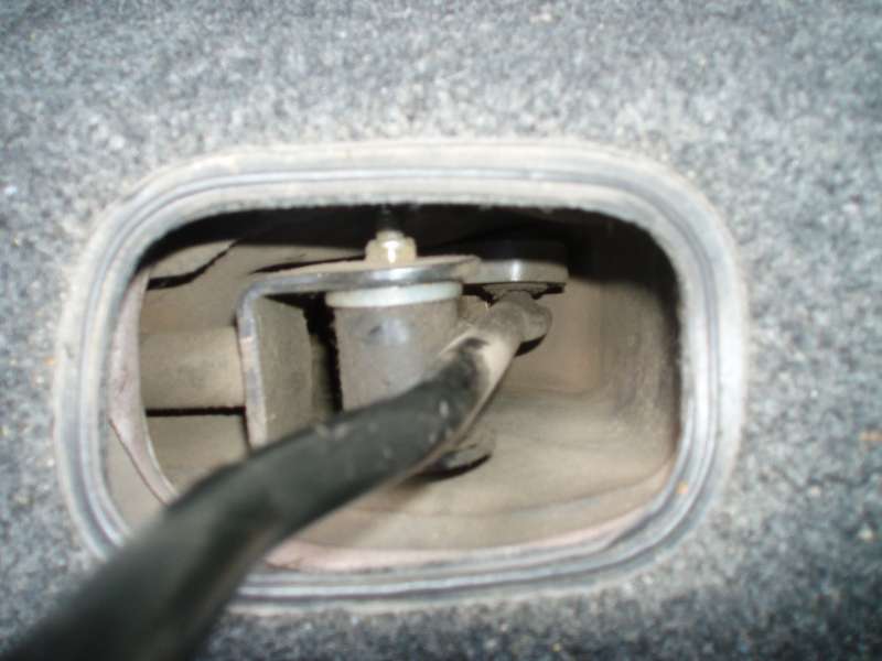

To wygląda jak kawałek rurki przyspawanej, do tego wchodzi łożysko igiełkowe i środkowy trzpień. Wszystko skręcone śrubą.
Jak chcesz wyciągnąć sam lewarek to żaden problem, odkręcasz tą śrubkę pod miechem (uwolnisz się od patyka "kiwałki lewo prawo") potem pod auto 4 nakrętki M6 ściągasz gumę i ściągasz patyka przód- tył i lewarek masz osobo. Można też strącić patyka od ogóry ale będzie ciężko.
Ja mam teraz całą konsolę środkową razem z tym koło lewarka, nałożyłem skórzany mieszek z ramką na ten oryginalny gumowy.
> Tu masz widok lewarka pod gumowym miechem
