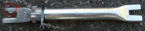

wymieniałem szczęki i cylinderki w swoim samochodzie. Teraz hamulec łapie gdy pedał jest na samym dole. Pewnie za mało wstępnie rozwarłem szczęki samoregulatorem, liczyłem że ustawi się samo (w moim poprzednim ( fiesta) samoregulator dociskał szczęki już po pierwszym depnięciu). Ale chcę zapytać o blaszkę dyndającą na samoregulatorze (bimetal?) Chodzi o tę zaznaczoną białą strałką na zdjęciu (zapożyczone z AK). Czy powinna być ułożona w jakiś szczególny sposób? O coś zaczepiona? Czy ona może być przyczyną złego działania samoregulatora?

a załozyłes dobry samoregulator?? tzn. czy nie załozyłes na lewa strone regulatora z prawej strony i na odwrot??
bimetal musi być ustawiny tą wystającą częścią do środka osi pojazdu .

Mam jeszcze jedno pytanie: gdzieś na naszym AK przeczytałem, że pod tą blaszką która obraca nakrętkę samoregulatora powinna być podkładka. U mnie przed wymianą szczęk nie było, i ja też żadnych nie założyłem. Czy to błąd? Czy na pewno w oryginale były?
Dobre pytanie - u mnie nie było (może ktoś wcześniej wyrzucił).
W przypadku braku podkładki (być może tylko przy nieoryginalnych szczękach) między widełkami samoregulatora a szczęką
powstaje luz, wtedy blaszka-zapadka spada z ząbków samoregulatora i się on skręca do końca. Podkładka usztywnia cały mechanizm
i zapobiega spadaniu z ząbków.
Specjalna podładka jest częścią zestawu naprawczego tylnych hamulców choć w zależności od tego jakię są luzy można także stosować zwykłe podkładki metalowe.
Jeszcze raz zdjąłem oba bębny i przeanalizowałem działanie samoregulatora rozchylając ręcznie szczęki. Blaszka ześlizgiwała się z nakrętki samoregulatora - a więc w ogóle nie działał confused.gif! Podłożyłem podkładki - i sukces brawo.gif. Przy każdym rozchyleniu szczęk blaszka przesuwa nakrętkę! Ciekawe czy kiedyś, na starych szczękach (bez podkładek) to działało niewiem.gif? Najważniejsze, że punkt pracy pedału hamulca przesunął się do góry i jest ok.gif OK.
