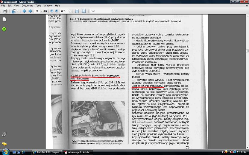

Hm, są dwa przewody więc moim zdaniem magneto indukcyjny. No i nie ma przesłony tylko ząbki na kole.

Kurcze, no elektronikiem ani typowym "politechniakiem" nie jestem, stąd nei za bardzo wiem jaka odpowiedź Cie usatysfakcjonuje. Ale spróbuje tak jak to +/- widzę.
Generalnie to czytałem ten artykuł nie dawno by bliżej pojąc istotę działania, bo czujniki położenie były ostatnio częstym tematem wymian w naszej grupie.
Sam artykuł określa akurat czujnik położenia wału, na bazie układu CC 900 jako cyt.:
"Czujnik położenia i prędkości obrotowej wału korbowego silnika samochodu Cinquecento 900 jest elektromagnetycznym czujnikiem reluktancyjnym zawierającym: magnes stały, rdzeń ferromagnetyczny i nawinięte na tym rdzeniu uzwojenie".
Z opisu wynika również, iż w pełnym obrocie koła fonicznego powstaje 58 impulsów(bo tyle jest zębów), a każdy impuls oznacza 6 stopni obrotu wału korbowego (czyli w sumie prawie pełny obrót). 2 zębów nie ma celem oznaczenia położenia wału w każdym cyklu obrotowym (stąd na wykresie charakterystyczny przeskok oznaczający granice cyklu - czyli pełny ruch pierwszego tłoka - rajt ?)
Czyli reasumując te nasze czujniki (ale pewien tu nie jestem) są niejako czujnikami gdzie występuje magnes (czyli niejako zewnętrzna część obudowy) i ekranowany element halla (czyli tak patrząc na fiatowski czujnik to jest to ten mały wewnętrzny trzpień).
Czyli obracające się koło daje zmiany w odczycie - czyli zmienne pole magnetyczne a poprzez to indukowanie zmiennych wartości napięcia ?
Twisted spineyes.gif, przydała by się znowu dobra fizyka slinka.gif no ale warto się pomęczyć i jak możesz Huba to wyprostuj bo pewno coś pomyliłem - bo chciałbym to poprawnie skumać. waytogo.gif

No właśnie są dwa + ekran razem 3
Prawdziwy Hall właśnie ma 3 i to mnie zmyliło
No i proszę, przez lenistwo mi się nie chciało i założyłem z góry że w pdf fiata tego nie będzie, a jednak.
To nagroda dla ciebie bo była poparta dowodem.
Browar w borkach albo dwa smile.gif jak będą

Co do kółka i 60-2 zębów wszystko się zgadza, 9 ząbków wyprzedzenia, 1 ząbek 6 stopni.
Czujnik Halla 3 pinowy jest zasilany +5v lub + 12V w zależności od typu, masa i wyście sygnału
Nasz indukcyjny ma 2 kable i ekran, nie idzie na niego żadne napięcie, to on generuje impulsy
Kłopot rozwiązany mogę dzisiaj spokojnie iść spać.
