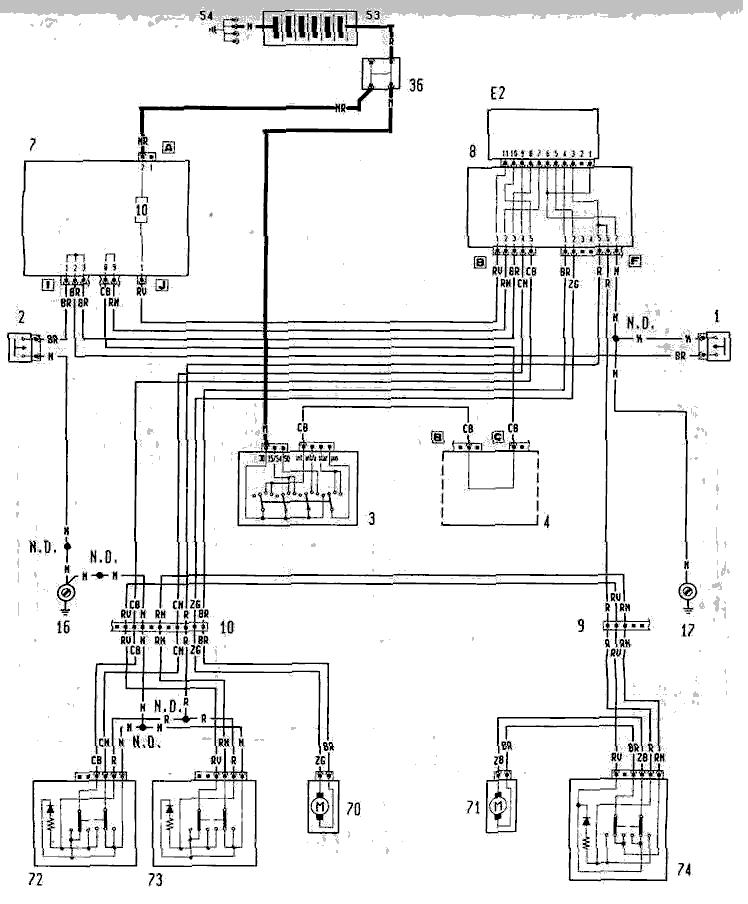

załączam schemat instalacji. Tak jak radzili poprzednicy sprawdź za pomocą lampki wpiętej zamiast silnika.
