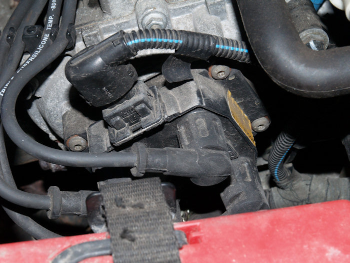

Niedowiarki, zobaczcie - miesiac temu wymieniany WKLAD termostatu - czy wyglada cewka albo akumulator na ruszane biglaugh.gif
BTW - lekkie otarcia widoczne na cewce to moje macanie sprzed tygodnia, gdy sprawdzalem, czy wszystko siedzi jak powinno wink.gif

Miałem rację. Ze zdjęć wynika, że nie jest możliwa wymiana wkładu termostatu, bez jego wyjęcia. palacz.gif
Panie "Ł" wyszło na moje. Następnym razem, nie doradzaj, jeśli nie masz o czymś zielonego pojęcia, bo zamęt siejesz.

Pokazalem Ci zdjecia - NIC nie bylo ruszane, wklad termostatu wymieniony. Sruba od opaski zaciskajacej jest ustawiona do gory i wyglada na to, ze jedyne co bylo, to sciagniete przewody z cewki - wsio. Inna inszosc - nie doradzam, mowie co mozna smirk.gif.

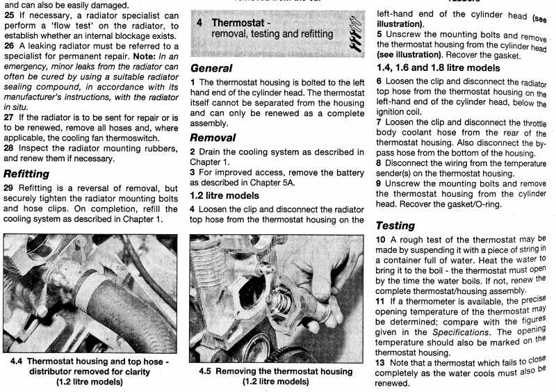

A co do dostepu - osobiscie nie widze problemu po sciagnieciu przewodow z cewki. Zreszta Haynes sam pisze: For improved access, remove the battery as described...

Jak bony bony - poczekam na dostep do garazu i film specjalnie dla Ciebie nakrece - stac mnie na 2 litry plynu - odkrece obudowe termostatu i wyciagne ten wklad bez ruszania AKU i CEWKI. Za pol roku, ale wroce do tematu. Wkurza mnie robienie ze mnie debila, tym bardziej, ze podaje nawet zrodlo Haynesa sciana.gif

Inna inszosc - od poczatku trzymam w reku Haynesa i raczej trudno by mi bylo wymienic wklad bez ruszania obudowy termostatu rotfl.gif. Ja sie caly czas odnosilem do ruszania akumulatora i cewki. Piszac, ze nic nie bylo ruszane o te elementy mi chodzilo wink.gif
Nie musisz tłumaczyć, niektórzy nie czytają ze zrozumieniem i później wytykają Ci, że bzdury wypisujesz. Ja doskonale zrozumiałem o co chodzi od samego początku i potwierdzę Twoje wypowiedzi: w 1,2 żadną sztuką jest wyjęcie termostatu z obudową bez demontowania cewki i aku. Robiłem wielokrotnie i nigdy nie zajęło to więcej jak 15 minut z ponownym montażem.
