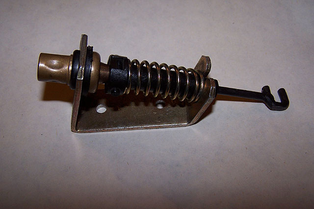

Pytanie hmm.gif - na co ma wpływ uszkodzony nie tyle sam termostat co taki "dżinks" na dźwigience który powoduje zamykanie i otwieranie klapką otworów do kolektora i chłodnicy (lata sobie ona teraz luźno)? Bo zauważyłem wczoraj jak czyściłem środek obudowy że chyba jest ta dzwigienka sterująca ułamana.
To urzadzenie jest po to, by silnik szybciej nagrzewal sie w zimne dni. Po rozgrzaniu silnik powinien byc zasilany zimnym powietrzem. Jezeli caly czas jest podawane cieple, to moze pogorszyc sie dynamika (gorsze napelnianie cylindrow rzadszym /bo cieplym/ powietrzem), a co za tym idzie wieksze spalanie. Dodatkowo w korku silnik szybciej bedzie sie przegrzewal.
Jezeli masz niesprawny ten element, to lepiej zablokuj klapke w ten sposob, by silnik pobieral caly czas zimne powietrze.

Czyli zakryć otwór dopływu powietrza z kolektora?
Tak zablokuj klapke, by zamkniety byl doplyw powietrza z znad kolektora wydechowego.

Najlepiej wymień obudowę na taką ze sprawnym termostatem zlosnik.gif Na jakimś szrocie czy gdzie to chyba grosze będzie kosztować a zimny silnik pali więcej nafty.
Notorycznie lamie sie koncowka dzwigienki...
Trzeba wymontowac termostat (konieczne rozwiercenie nitow), rozebrac na czesci i dorobic ciegno np. ze stalowego drutu...
Potem zlozyc do kupy i zamontowac w obudowie (rozwiercone nity zastapic srubami) i po klopocie...
Dobry patent z tym termostatem ale w moim uniaczku działa dopiero po potraktowaniu opalarką zeby.GIF więc wywaliłem całkowicie...

Uwierz mi, że ten termostat ciężko znaleźć działający. Ja sam kupiłem na szrotach 4 obudowy i w żadnej nie był ten termostat na 100% sprawny. W końcu wywaliłem cały mechanizm i rurę znad kolektora. Otwór do ciepłego powietrza zaślepiłem i wszystko jest OK. Nie odczułem tego ani na spalaniu ani na osiągach. Wg mnie jeśli jest i działa jest ok, ale jeśli się popsuje to wywalić i się nie przejmować, no chyba, że ta dźwigienka się ułamie to można dorobić. U mnie padł sam termostat i się nie wysuwał bolec z niego. wink.gif
