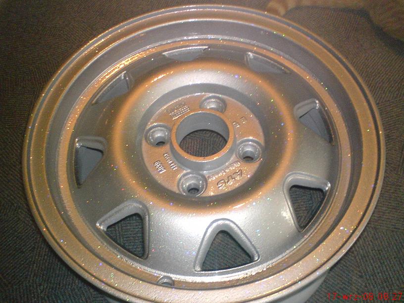

mianowicie kupilem oststnio takie felgi jak na zdjeciu i co bedzie potrzebne do ich zalozenia??

Jakieś parametry?
> Jakieś parametry?
Rozstaw srub to 4x100 MM. Rozmiar felgi to 6j13H2
et ciezko stwierdzic bodajze sa to ATS CUP
Są szerokie, jeśli mają odpowiednie ET to wejdą z przodu, jeśli ET będzie małe moga wystawać.
Będziesz potrzebował śrub pływających i byćmoże dystansów
ET 38 lub 35 bo róznie zrodla podaja
otór centrujacy 57,1 mm
dystans
rozbobrować na 58 albo dystans z kołnierzem
Śruby pływające, ET troszkę wysokie do 6zoll siakiś dystans by się nadał, no i otwór centrujący mały trzaa roztaczać (w przypadku jak podejdą bez dystansów).....te felgi to nie jest dobry wybór, sporo przeróbek a piękne to one nie są zlosnik.gif

Niom, niom tylko pływaki, bez zbędnych modyfikacji a te 0.5 zoll to niezauważalna różnica

jesli to 6 cali et30 to bez dystansów ok 10mm z przodu i min 5mm z tyłu się nie obejdzie
dokładnie te felgi maja et 32 i 6 cali ... mi się podobają... mam dystanse aluminiowe w razie czego ... śruby pływające zamówione smile.gif teraz jeszcze oponki 175/50 i gitara..

czy jeżeli dam do tych ATS dystanse 20 mm na kazde kolo da rade?? przypominam felga ma et 32 i 6 zoll .. prosze o jakies podopowiedzi bo nie wiem jak to pomierzyc ...
W zezlym sezonie mialem felgi robione na wzor ATS przez firme fondmetal o rozstawie 4x100, otworze na piaste 57,1 i et bodajrze 36 czy jakos tak do tego dystanse aluminiowe 15mm na strone i bylo gicior, ale trzeba bylo zaklepac ranty bo obcieralo niestety

jak wlozysz reke pod tylnie nadkole (wewnatrz) poczujesz odstajaca blache ktora fachowcy zowia rantem. Musisz ja zaklepac tzn. podklepac ku gorze azeby nie haratala oponek zlosnik.gif
