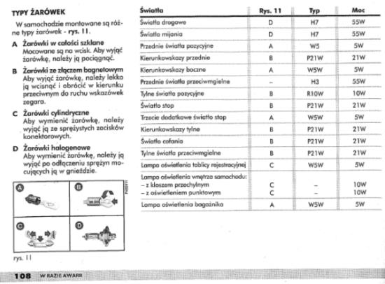

W stopie - 5 szt.
w oswietleniu rejestracji- 1 szt.
w oswietleniu wnetrza 1 lub 2 rurkowe
> > Dzięki za wszystkie odpowiedzi
Tam nie pisze ile jest żarówek
Hmm... nie wiem czy takim wielkim problemem jest nacisniecie stopu, wlaczenie oswietlenia, zeby zauwazyc ile tam jest zarowek? niewiem.gifhmm.gif.
Poza tym robilem jeszcze "edit", zeby ladnie wstawic zdjecie. zlosnik.gifIThankYou.gif
