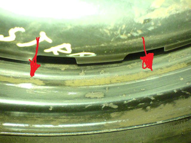

Czy uszkodzenie felgi jak w załączniku może wróżyć kłopoty? Felga sprawdzana u gumiarza i twierdzi że jest prosta. Jednak według niego te dwa wgięcia mogą powodować w zimie zwiększony ubytek powietrza. Wygląda to tak jakby ktoś dwa razy udeżył rant od srodka felgi ostrzem młotka.

jak teraz nie ucieka powietrze to nie zacznie.... to wyglada na lekkie otarcie/wgiecie... bo jakos zdjecia slaba wink.gif i nie jest to wcale na rancie felgi ..... jakby to wgiecie bylo nawet na rancie/obramowaniu felgi (najbardziej zewnetrzny punkt felgi) jasniej nie potrafie:P to i nawet wtedy malo prawdopodobne zeby ci cos uciekalo.... mi nie uciekalo;)
takze jak teraz nie ucieka... to olac to i jezdzic... nie ma bicia na kierownicy .. nie halasuje... powietrze jest.. to o co chodzi? zlosnik.gif

Dodam, że jest to wybrzyszenie (na zewnątrz felgi). Felgi kupione z szrotu z anglikami. Gumiarz oglądający felgi stwierdził, że są proste. Miał tylko kiedyś przypadek podobnie uszkodzonej felgi i problemy z utrzymaniem w niej powietrza.

ja bym takiej felgi nie bral w ogole wink.gif.... jesli to nie Twoja a zamierzasz zakupic.
Czy da sie to wywazyc? ciekawa co przeszla ta felga ;p

rozumiem, że oglądałeś te miejsca od środka właśnie. z zewnątrz są prawie niewidoczne i w takim miejscu, że ubytek powietrza jest (wg mnie) raczej mało prawdopodobny, więc jeśli reszta jest prosta/nie bije, same "ślady" nie są ostre - nie będą kaleczyć opony, to OK. waytogo.gif
Trochę dziwna sprawa, bo z 5 felg tego samego typu jakie są na szrocie dwie mają podobną przypadłość. Założone na nich są stare opony i są wyważone. Z jednej trochę mocniej uszkodzonej (trzy wzgrubienia) zdjeliśmy oponę i wygląda to jak uderzenia młotkiem. Brak jest śladów prostowania, felgi są pokryte dużą warstwą nalotu z okładzin hamulcowych. Niestety nie widziałem samochodu w jakim był stanie z którego wyjęto ten komplet kół. Cena za 4 szt - 150 zł felgi oplowskie 14' 4x100 ET 39 od Astry II.
bzdury opowiada ten twój gumiarz
za tą cene to bierz i sie nie zastanawiaj

Bo jeżeli w tym miejscu tworzy się pustka między felgą a oponą, zaś lakier jest odpryśnięty, to nie ma cudów, żeby się tam wilgoć nie zebrała i nie zaczęła korozja. A przez nią zacznie powolutku schodzić powietrze. Miałem taki przypadek i w końcu zmieniłem felgę.
