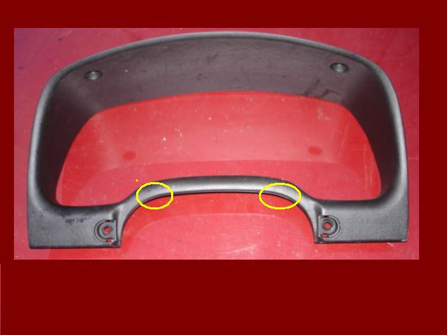

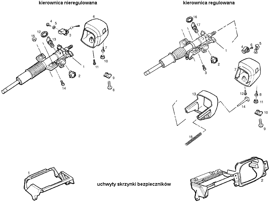

Rysunek w załączniku.
Nie sugeruj się tym, że coś na rysunku wygląda tak samo.
lewa trójka to wkładka klaksonu.
Z prawej:
4,5,6 to elementy dźwigni blokującej ruch kolumny
13 osłona, 14 kołek, 15 sprężyna.
Wg katalogu cała deska rozdzielcza jest inna dla wersji z regulowaną kolumną.
Ale na czym polegają różnice to niewiem.gif.
Różne są też stelaże do mocowania skrzynki bezpieczników.

PS .fotka jest z auta z reg , ana żółto zaznaczone mocowanie jak umnie jest.
Z tąd ta różnica co do całej deski ale czy to wczymś przeszkadza???
