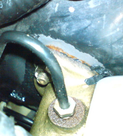

Stwierdziłem dzisiaj wyciek płynu hamulcowego a mianowicie cieknie miedzy pompką a serwem i teraz pytanko czy tam jest uszczelka czy trzeba zestaw naprawczy jakiś czy może serwo albo pompka do wymiany :/ przerabiał już ktoś taki temat?
Podłączam się pośrednio do pytania. U mnie zauważyłem wilgotne od płynu przewody hamulcowe zaraz przy wyjściu z pompy. Wilgotne są 2 z nich, z tym że to nie jest wyciek, one są raczej "spocone". Normalne to to jest? Czy pewnego pięknego dnia hamulec może mi wpaść w podłogę?
Dodam że teraz żadne niepokojące historie się z hamulcami nie dzieją, hamują jak żylety i biorą równiutko z każdej strony.

Pompa do wymiany jak najszybciej.
Nawet jeżeli przewidują jakieś zestawy naprawcze, to zdecydowanie lepszym rozwiązaniem będzie kupno kompletnej nowej pompy. Nie ma się co bawić w półśrodki.
