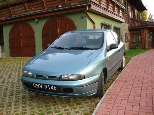

Witajcie... problem wygląda tak ,że jakieś gnoje ( furious.gifirked.gifwpysk.giftuk.gifsciana.gifrant.gif ) w nocy łaziły i znaczyli auta kluczami - efekt? rysa na masce i na błotniku, z tym że ta na błotniku da sie spolerowac podejrzewam ale nie wiem jak ta z maską bo jest dość szeroka i głęboka, ale chyba baza jest nie uszkodzona... sam zewnętrzny lakier.
Moje pytanie jest takie : Czy dam rade to zrobić sam np. spryskać aerografem, rozrzedzonym trochę lakierem z utwardzaczem żeby zalało tą rysę i potem porządnie spolerować ?

Maska w fiacie bravo pierwszej generacji... rysa ma 2 mm szerokosci w najszerszym miejscu, ale nie dotarla prawdopodobnie do bazy.

Możesz spróbować wypełnic rysę rozcieńczonym klarem używając cienkiego pędzelka modelarskiego, albo jak gdzieś zdobędziesz stalówki kreślarskiej. Po wyschnięciu papier 2000 na mokro i pasta polerska. Przy odrobinie determinacji tylko ty będziesz wiedział, że i gdzie była ta rysa. Sprawdzone na metalikach i zwykłych lakierach.

jasny błękit... tzn nie ten najjaśniejszy ale też jasny frown.gif zdjęcie w załączniku
Trzeba pełnym zestawem lakierniczym lecieć i na przyszłość parkować w dozwolonych miejscach... waytogo.gif
