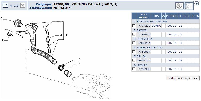

odswierzam.. mi tez ucieka paliwo tyle ze spod korka. nie znalazlem zadnego tematu (albo ja nie umiem, albo szukajka sie buntuje). tak wiec mysle ze uszczelka bo jest spekana cala. dosc sporo ucieka bo mam zolte slady na lakierze pod, jak i na klapce. Pany da sie to jakos naprawic? korek kosztuje 40zł ponoc tyle ze wtedy bedzie inny kluczyk? czy da sie jakosc wkladke przelozyc? czy idzie jakosc uszczelke dorobic?
chyba da się kupić samą uszczelkę i podmienić
pytalem w sklepie u siebie, sprawdziliw komputerze i powiedziala ze nie ma (w sensie ze wogole). a w ASO moga miec? to sie spytal bym..
> bym..
zapytaj kogoś kto ma epera żeby sprawdził czy jest dostępna. Jeśli będzie dostępna w eperze sama uszczelka to powinni mieć
ps. wymieniałem 9 lat temu korek z wkładką, i być może mi zalega gdzieś w piwnicy o ile nie wyrzuciłem. Sprawdzę i dam znać. wink.gif
> nie widzę żadnej uszczelki, tylko kompletny korek, czyli, nie ma
> pozostało ci kupić sam korek i podmienić wkładkę.
fajnie dzieki za informacje
