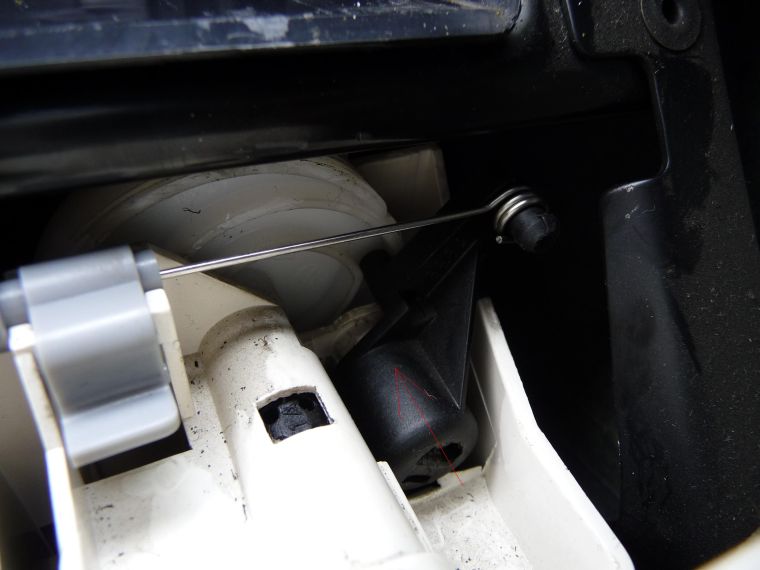

Naprawione!
Poluzował się zaczep w panelu sterowania nawiewami.
Poniżej krótka fotorelacja.
Zacząłem od wyjęcia TIDa, ale stamtąd widziałem tylko sterowanie klapką rozdzielającą nawiew na nogi i kratki w desce, więc szybko zabrałem się za wyciąganie zegarów, gdyż i tak miałem do wymiany jedną żarówkę. I po wyjęciu zegarów znalazłem cięgno od klapki nawiewu przedniej szyby (zaznaczone na czerwono):
Poniżej zdjęcie z bliska i zaznaczony strzałką ruch cięgna w momencie przełączania pokrętłem w lub z pozycji zawierającą "nawiew na szybę":
Okazało się, że u mnie praca pokrętła nie idzie w parze z pracą ów cięgna, a ręczne jego przestawienie skutkuje działającym nawiewem na szybę.
Więc czas na kolejny krok, odkręcenie środkowej części deski rozdzielczej (konieczne wyjęcie TIDa i radia) i szukanie przyczyny w samym sterowaniu.
Po otwarciu oczom moim ukazał się taki widok, który przypomniał mi co może być przyczyną. Otóż przy letniej wymianie żarówek od przycisków klimy i obiegu wewnętrznego jakoś tak niefortunnie manipulowałem rozkręconym panelem nawiewów, że przestał działać obieg wewnętrzny i żeby w ogóle zczaić co i jak tam jest popodłączane i co się zepsuło musiałem odpiąć właśnie tą linkę widoczną na zdjęciu, sterującą jak się teraz okazało nawiewem na szybę. Od obiegu wewn. spadł wężyk podciśnienia, założyłem go z powrotem i włożyłem linkę widoczną na zdjęciu na swoje miejsce. Jednak jakoś dziwnie odskakiwała do tyłu, przez co nie reagowała na ruchy pokrętła. Jakoś docisnąłem mocniej, działało, więc było OK. Ale jednak nie do końca, bo jak się teraz okazało musiał wyrobić się plastikowy kołnierz, w który wskakuje czarny element z linką.
Na fotce widać rozebrany panel, a na następnej właśnie ten element, który wyskoczył z kołnierza. Dolna strzałka pokazuje w którą stronę wyskoczył element, a górna wskazuje miejsce, w którym powinien on dolegać do białego ślimaka i podążać za jego prowadnicami w momencie obracania pokrętłem. U mnie nie dolegał, więc i nie reagował, więc linka i klapka od nawiewu na szybę były cały czas nieruchome.
Niestety elementy wyrobiły się na tyle, że nie obyło się bez obejścia problemu.
Pomiędzy elastyczny element, który łączy linę ze ślimakiem i który powinien się zatrzasnąć w obudowie panela wepchnąłem kawałek spłaszczonego aluminiowego nita o szerokości ok. 1,6 mm:
A następnie używając sporej siły umieściłem element na swoim miejscu:
Teraz wszystko działa jak należy.
