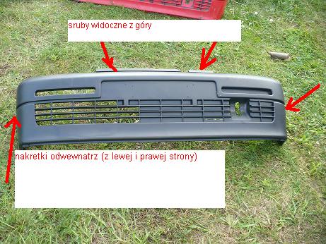

pany, bede siostrze robil zderzak w moim bylym CC, wiec pytanie - łatwo sie go sciaga?? jest na śrubach ?
zderzak przód

dwie sruby u gory przy zamku klapy i po jednej nakretce z boku od wewnetrznej strony przy nadkolach ok.gif

2 śruby u góry po otwarciu maski
2 po bokach, przy narożach zderzaka - nakrętki wewnątrz nadkoli
2 na dole zderzaka, patrząc od przodu auta na dole, na krańcach - również odkręcane od strony nadkola.
Jak idzie sprawnie, śruby się nie ukręcają, to jest 10 minut i po płaczu.

yikes.gif w zyciu jeszcze w zadnym swoim Cc nie widzialem tam srub. Powaznie maja byc?? grinser006.gif

potwierdzam wypowiedz kolegi wyzej... w 3 CC ktore rozbieralismy byly te sruby wink.gif.. innna sprawa ze po swapie jeszcze tylko na tych 2 zawleczkach i tych pod zamkiem wink.gif

są tylko zwykle pourywane.

A co do ilości śrub to tak jak Czuczu napisał - pourywane albo się urywają zeby.GIF

w szoku bylem bo kupilem juz nowy zderzak i nawet jak robilem przymiarke to tylko na te 4 montowalem bo o istnieniu reszty nie mialem pojecia ok.gif

kuzwa okazalo sie ze pogieta jest ta "prowadnica" do ktorej sie zderzak przykreca sick.gif shit
