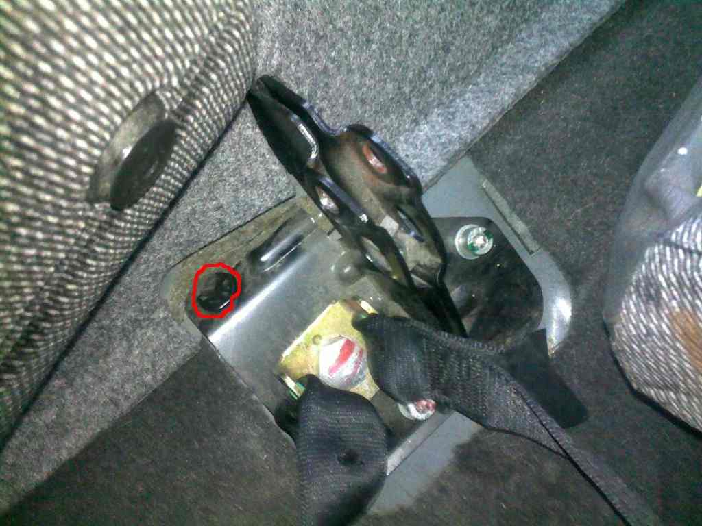

Dobra nie wytrzymałem, zerwałem się na trochę z pracy i pstryknołem fotkę telefonem co prawda ale coś tam widać. Na pierwszym zdjęciu widać całość. Tak jak na EPC jest to 3.
I pytanie jak odkręcić śrubę zaznaczoną na czerwono??
zgadza się - to ten element .
a to w czerwonym o ile pamiętam to kołek ustalający tylko
A jak mam to wymontować??
o ile pamietam nie trzeba tego ruszać , ale mogę się mylić
Nie no raczej musze to odkręcić abym mógł przykręcić zawiasy środkowe od oparcia
Na pewno odkręcasz śruby , natomiast to coś oznaczone na czerwono śrubą nie jest raczej , tylko kołkiem ustalającym . w Caravanie nie mam tego elementu. jedna strona ma dwie śruby TORX, druga jedną śrubę , + śrubę od pasów.
