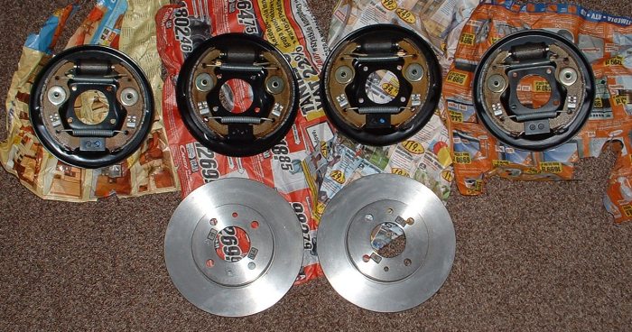

to jeszcze napisz co kupiłeś że problem znikł, bo w linku jest Twój post w którym pisze że kupiłeś coś co pomogło, ale link do allegro już stracił ważność

w watku zostalo napisane, a wygladalo to tak:
fabrycznie zmontowne tarcze kotwiczne, wyposazone w fabryczne klamoty.
