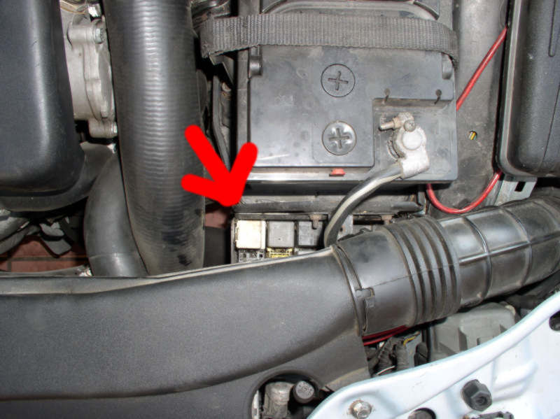

Znalazłem takie puste miejsce i się zastanawiam czy czasem nie powinien tu być jakiś przekażnik. To miejsce znajduje się między chłodnicą a akumulatorem jak na zdjęciu poniżej .Zdjęcie w załączniku.

Domyśliłem się że to powinno być zakryte smile.gif no ale tak myślę, czy tam niepowinien być przekaźnik od halogenów, bo mi nie świecą i nie mogę znaleźć przyczyny.

Czyli w tym pustym ma być przekaźnik od halogenów??
> załączniku.

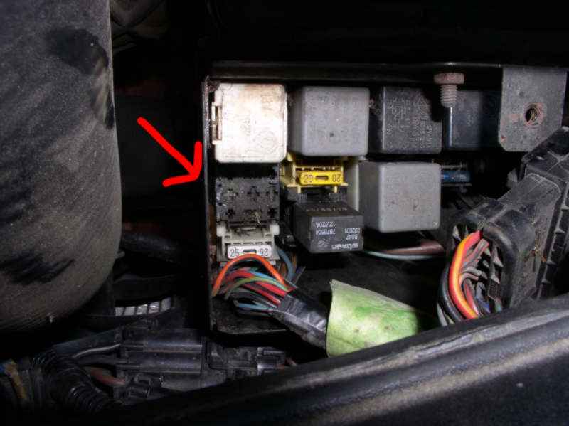

Nie wiem czy dokładnie to gniazdo, ale przekaźnik do fabrycznych przeciwmgielnych jest właśnie w takiej skrzynce przed akumulatorem ...
