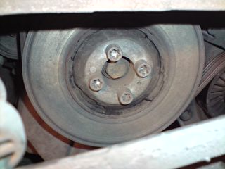

Przy wymianie wahaczy natknąłem się na popękany łącznik w kole pasowym. yikes.gif Złapałem je ręką i poruszałem. Można wyczuć kilkumilimetrowy ruch, także przy włączonym silniku słychać dźwięki, czyli do wymiany . Czy ktoś miał podobny problem, jak długo można jeszcze pociągnąć na nim. alien.gif Teraz jest 166k km i pnie się w górę. Jaka jest rozsądna cena za używane, bo natknąłem się na nowe za 150zl. Wolałbym kupić jak najtaniej, bo już popłynąłem na wahacze.

jak jest w takim tanie to koło to wymieniaj natychmiast , bo straty mogą być wększe
jak odpadnie podczas jazdy a z tego co widać to może być w każdej chwili ok.gif

na wiosne tez mialem peknieta ta gume i napomnę ze auto mialo wtedy ok 60 000 km. wymiana z kolem i napinaczem rolka i paskiem ok 700 zl

Chciałem się pochwalić wiadomością i bardzo mnie uszczęśliwiło i ucieszyło, 893goodvibes.gif że większość dotychczasowych problemów i zadawanych pytań na forum zostało rozwiązanych poprzez wymianę nieszczęsnego koła pasowego. A zatem:
4. a przede wszystkim ...... smile.gif nie ma puknięcia przy dodawaniu lub puszczaniu gazu, co było moim wielkim utrapieniem, temat był wałkowany na forum. Jedni mówili że to półosie, krzyżaki półosi, wahacze, drążki, itp itd. a co najgorsze pojawiło sie także, że koło dwumasowe do wymiany. Piekielna niepożądana wina leżała po stronie popękanego tłumika drgań na kole pasowym.
Chcąc być pomocnym, jeżeli masz podobne objawy polecam sprawdzenie swojego koła pasowego.
