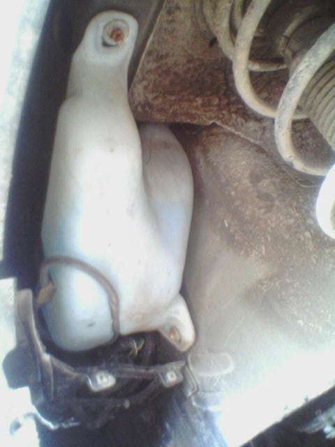

2 śrubki które niestety są zardzewiałe-i może być bardzo źle są zgrzewane do wewnętrznej części komory silnika-ich urwanie spowoduje brak mocowania i tak już dość ciężkiego i niekształtnego zbiornika-przed odkręceniem spsikaj dobrze WD i nie używaj zbyt dużo siły!
> i koła

Dzisiaj jestem po demontażu zbiorniczka, poszło bez żadnych przygód. Jedna śruba w nadkolu, druga pod maską i po bólu, jednak ubywało płynu z innej przyczyny - mianowicie zaworek idący do tylnej wycieraczki nie trzymał...
