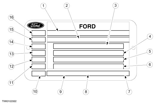

Po nr ViN to w serwisie , natomiast samodzielnie możesz to odczytać z tabliki znamionowej pojazdu.
Kod silnika znajduje sie w pozycji 15.
Kod Silnik
A- 1,8 l Endura-DI/TDDi (55 kW/75 KM)
B -1,8 l DuraTorq-TDCi (85 kW/115 KM)
C -1,6 l Zetec-SE (Etanol)
F -1,8 l Endura-DI/TDDi (66 kW/90 KM)
H -1,6 l Zetec-E (LO 91)
J -1,8 l Zetec-E (paliwo LPG)
K- 2,0 l Zetec-E
L -1,8 l DuraTorq-TDCi (74 kW/100 KM)
M -1,8 l Zetec-E
P -1,4 l Zetec-SE
Q -1,6 l Zetec-SE
S -2,0 l Duratec-ST (127 kW/173 KM)
T -2,0 l Duratec-RS (158 kW/215 KM)
U -1,6 l Duratec (LO 91)

i na taka wlasnie odpowiedz oczekiwalem (kolega triskalion mial problem ze zrozumienie i przyswojeniem tresci pytania:)).
Dziekuje bardzo, pozdrawiam
