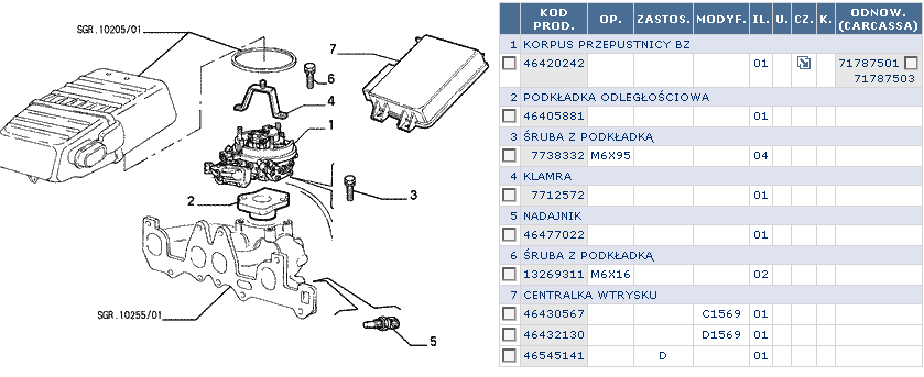

Witam,
czy ktos moglby wrzucic obrazek z EPER'a polaczenia urzadzenie wtryskowe/kolektor dolotowy (ccs 1.1 SPI)? Czy tam oryginalnie jest jakas uszczelka? Mam podtlenek LPG u siebie i miedzy wtryskiem, a reduktorem, a takze miedzy reduktorem, a podstawka mam uszczelki. Chyba mam je wyjechane, bo autko nierowno pracuje na wolnych i gasnie, a takze cos syczy pod maska i chyba stamtad.
> O to chodzi chyba.
Tak, dokladnie o to mi chodzilo. Dzieki!
Gorzej, ze nie ma tam zadnej uszczelki. Nie wiecie w takim razie, gdzie mozna taka dostac?

Moze ta "podkladka odleglosciowa" robi za ta uszczelke? HGW z czego ona jest zrobiona. Moze poskladaj na silikonie temp. i zobacz co sie dzieje.Moze ta podladka sie wytapia, utlenia niewiem.gif
to jest uszczelka dystansowa
gruba na 2-3mm
można ją kupić u Dukiewicza na Jubilerskiej w wawie i w sklepie Mietek i Paweł na Garwolińskiej w wawie
