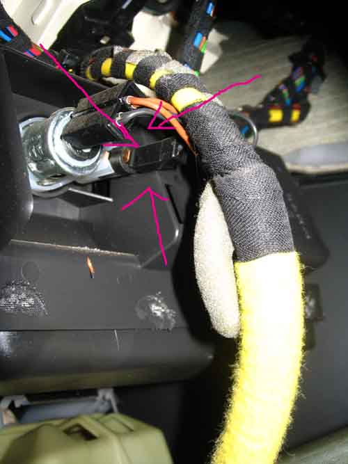

Chciałem wymienić żarówkę metodą ginekologiczną... zlosnik2.gif chyba jej dosięgam ale nie moge wyciągnąć. Ma ktoś może fotke jak ta żarówka jest tam zamontowana?
> Jest na wcisk:
Widzialem ta fotke wczesniej ale nie specjalnie zalapalem o co chodzi. To czarne poprostu na sile? No to idę. zeby.GIF
Zaraz będzie pytanie: "wyleciał mi taki czarny plasticzek, gdzie go włożyć ??"
Odpowiadam: Nigdzie, nie jest potrzebny
Cos marny ze mnie ginekolog... sciagam zlaczke z przewodem a dalej kicha, nijak nie moge tego wyciagnac... frown.gif Chyba bede musial to rozebrac.
> włożyć ??"
Udało się, za 4 podejściem. Mocno siedziała, kombinerki pomogły, co ciekawe teraz po wymianie wychodzi delikatnie... zapiekło się czy co...
> odkreć wkret od strony pasazera odegnij i bedziesz wszystko widzial
Manuale czytałem, fotki widziałem, poprostu nie chciało mi to wyjść zeby.GIF Dzięki wszystkim za pomoc. 20.GIF
