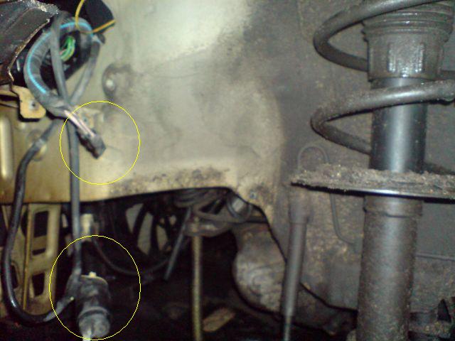

Po wyciągnięciu nadkola zabieramy się za odkręcenie śrubki 12 oraz nakrętki trzymającej zbiorniczek od góry. Warto potraktować jedną i drugą odpowiednią ilością WD40 lub środka podobnego. Tak jak w moim przypadku z dolną śrubką nie było problemów, tak górna wprowadziła małe zamieszanie. Mianowicie doszło do zerwanie się śruby górnej, dzięki Bogu na 3/4 jej długości przez co dało się jakoś opanować sytuację.

Zasadniczo po wykręceniu wszystkiego pojemniczek sam ładnie wychodzi. Wypinamy wtyczkę, następnie można przelać płyn do spryskiwaczy do jakiegoś pojemnika - butelki. Ściągamy wężyki z pompki. Teraz w zależności czy wymieniamy cały zbiorniczek, czy też samą pompkę. Pompka jest wciskana, tak więc można ją spokojnie wymontować po prostu wyciągając. Nie trzeba jej przekręcać czy też nią szarpać.
