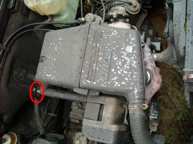

No więc wygląda na to, że udało się zlokalizować przyczynę tych drgań... po kilku wizytach u mechanika... i nie udanych próbach naprawy... wywaleniu kasy na kopułkę, świece i palec... już miałem dość i pojechałem do Fiata... od razu powiem, że na razie kosztowało mnie to 75zł biglaugh.gif ( podłączenie pod komp. - nic nie wykazał... biglaugh.gif sprawdzili ciśnienie pompy bo podejrzenia padły na nią - wyszło 1,1bar maxymalnie 2,0bar ) piszę na razie bo na wtorek jestem umówiony na wymianę jakiegoś plastiku przy wtrysku od którego wychodzą dwa króćce między innymi do pochłaniacza oparów... i właśnie ten był nadłamany i ciągnął sobie tamtędy lewe powietrze... koleś docisnął ręką ten przewód i jak ręką odjął... koszt tego plastiku to około 35zł+wymiana... czyli kolejna 100 pójdzie w .... a co najlepsze to to, że ten przewód ktoś kleił kombinował na jakieś rurki w ogóle biglaugh.gif ( od razu powiem, że obawiam się, że to mój poprzedni mechanik... on jest zdolny do takich manewrów... echhh tak to jest jak się robi u "znajomego" )
Tak przy okazji jak już piszę... może mi ktoś odpowiedzieć czy ten wężyk (podobno od oparów? 893goodvibes.gif) jest niezbędny do "prawidłowej" pracy silnika? bo w środku znajduję się jakaś kulka... ale koleś stwierdził, ze to na bank gazownicy bo oni takie myki stosują... ale skoro ktoś ją tam wsadził to on nie będzie jej wyjmował... ale powiem szczerze trochę mnie to irytuje icon_rolleyes.gif
Tym wężykiem odprowadzane są opary oleju i gazy ze skrzyni korbowej na wolnych obrotach. Poza tym do króćca do którego jest podłączony ten przewód podłącza się również przewód od podciśnieniowego korektora zapłonu tzw "ufo". Jeżeli jest pęknięty lub uszkodzony to właśnie takie mogą być objawy. Dlatego też może nie mieć mocy.
No bo jak wtrysk i lewe powietrze to komp.zwłaszcza taki jak w uno 1,0 (bez map sensora)głupieje.I Ty żeś tego sam nie mógł znalezć?Mechanik przy demontażu na pewno połamał bo mu się ilość wężyków pomyliła. grinser006.gif

Zdaje mnie się, że koledze chodziło o inny wężyk - o ten cienki.
Gdzieś czytałem, że ma on za zadanie wyrównywać ciśnienie przed i za przepustnicą, ale nie potrafię kruca źródła przytoczyć.
W gaźnikowym mam to samo.
Od oparów oleju jest ta gruba rura.
Faktem jest, że każda nieszczelność może wpływać na pracę silnika.

No właśnie jak tu znalezć mądrego co będzie wiedział po co cienki wężyk co prowadzi pod przepustnicę jak jest gruby węzyk prowadzący nad przepustnicę. hmm.gif

Ale ten wężyk zaznaczony kółkiem nie jest przyczyną tych drgań... w środku tego wężyka jest jakaś kulka...
Ale inny był nadłamany... i nie było tego widać... dopiero jak koleś tam włożył rękę to znalazł bo chyba pękło dalej 270751858-jezyk.gif i on powiedział, że to wężyk do tego czegoś od oparów paliwa bananaevil.gif270635636-JUMP2.gif
Wydaje mi się że przy zamkniętej przepustnicy na wolnych obrotach to jednak przez ten wężyk jest realizowane odpowietrzenie skrzyni korbowej. Przy niskich obrotach powstaje mało oparów oleju i taki niewielki przepływ wystarcza, pozwala to tak że utrzymać emisję spalin na normalnym poziomie.Na wysokich obrotach podciśnienie jest duże a ciśnienie w skrzyni korbowej wzrasta. Dlatego ta gruba rura obok. W dużym fiacie pod krzywką przepustnicy był nawet zaworek otwierający się na wolnych obrotach aby do kolektora dopuścić opary ze skrzyni korbowej.
P.S Gdyby w gaźniku wyrównać ciśnienie nad przepustnicą i pod przepustnicą to nie wystąpiło by podciśnienie i z otworu biegu jałowego nie wypływało by paliwo a silnik by nie pracował.
Ale to nie ja jestem mechanikiem, to takie moje luźne dywagacje.

Nie zgadzam się z tą teorią.
Po co producent miałby montować cienki i gruby wąż, skoro wystarczyłby tylko jeden? Nie byłoby to uzasadnione w żaden sposób.
Tam jest kulka? W którą stronę przepływa powietrze? Bo jeśli wraca do filtra, to wszystko byłoby jasne.

Twoja wola. Waśnij mi co jest jasne bo autor tego artykułu też pewnie jest zaciekawiony po co mu ta kulka.
Mam na odmie (wylot z pokrywy zaworów)wodomierz i widzę że największe przedmuchy to na obrotach jałowych,a podczas jazdy i im wyższe obroty to przedmuchy maleją i są 3 i więcej razy mniejsze.Chyba chodzi o to z tym cienkim wężykiem by na obrotach jałowych dym ze skrzyni nie brudził filtra powietrza. To co leci ze skrzyni podczas najmniejszego zapotrzebowania na powietrze przez silnik a więc na obrotach jałowych ten cienki wężyk nadąża odsysać.Czy tak jest to niewiem ale być może o to chodzi.Na jałowych zużyty silnik wypuszcza 20 litrów na minutę,po remoncie mi się obniżyły po przejechanych 2000km do 16L/min,teraz po 5 tys.km zdaża sie że mam 12 litrów/min.Pytanie czy ten cienki wężyk może tyle zassać.
> tam włożył rękę to znalazł bo chyba pękło dalej i on
Miałem kiedyś też pęknięty wężyk w niewidocznym miejscu(PF125p)od benzyny na zbiorniku paliwa.Jak na jałowych gasł co jakiś czas to nie było mądrego co by znalał przyczynę tego gaśnięcia.Dopiero jak pękł mocniej i pompa zasysała samo powietrze to się udało mi znalezć(po kilku wymianach zaworków w pompie bo nie podawała paliwa hehe.gif). Ta kulka w wężyku to pewnie jakieś hokuspokus wymyślone przez kogoś,ja nie mam w wężykach kulek.
W każdym bądź razie ten wężyk po coś jest. A na pewno nie powinno być w nim kulki.
Tak więc:
wizyta w fiacie wyszła mnie około 200zł a silnik jak chodzi tak chodzi dalej yikes.gifconfused.gifsmirk.gifangryfire.gifwrrr.giffoch.gifczerwona.giffurious.gifzona.gif
