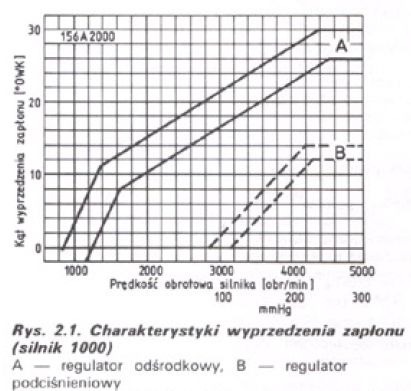

pytanie za 100 pkt - jak wygląda mapa zapłonu w tym silniku co masz i trym skąd pochodzi wałek
i podobnie ze stopniem sprężania.

Stopień sprężania dla silnika 1.0 (uno) wynosi 9,5, a dla 1.2 wynosi 9,8
Dla silnika 1.2 dla biegu jałowego wynosi 10 +-3 stopnie (nie podlega regulacji) mapy nie mogę znaleźć
