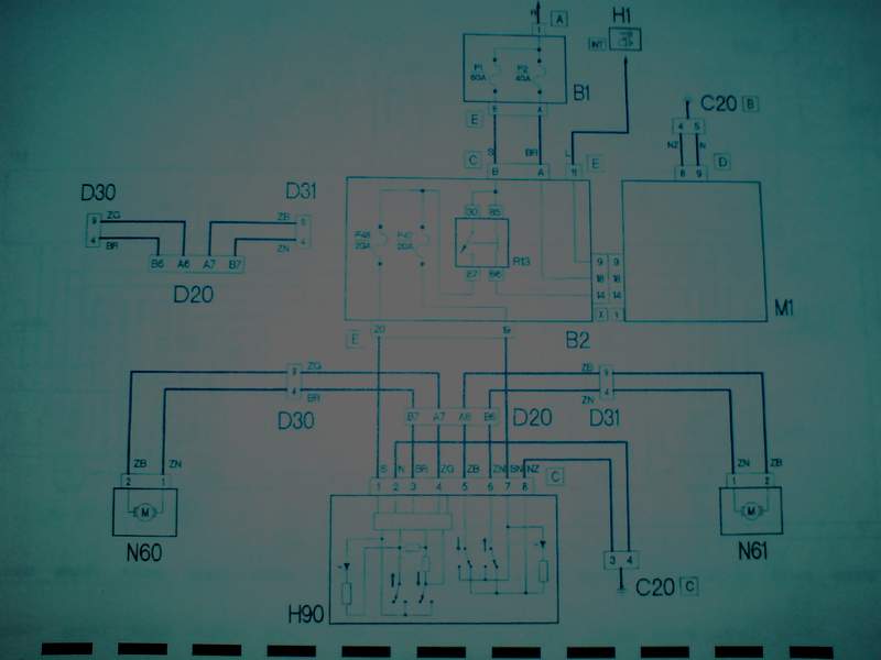

1. Czy ktoś z Was ma opisana kostkę do sterowania szybami w konsoli środkowej? A dokładnie rozpiskę pinów w gnieździe.
2. Czy z panelu sterowania wiązka idzie do bodykompa? Czy ( jeśli do BK idzie ) bierze z niego tylko + i -, czy też w BK są przekaźniki do szyb.
3. Czy każdy BK ma możliwość podpięcia szybek elektrycznych?

W panelu sterowania sa dwie kostki. Jedna idzie do body, ta od sterowania wspomaganiem, awaryjnymi, ogrzewaniem tylnej szyby oraz p. mgielnym tylnym no i od przednich, jesli sa. Druga jest od szyb elektrycznych, nie jest polaczona z body. Przewody od tej kostki dalej sie rozdzielaja na prawym przednim slupku, pod wykladzina. Tam jest podzial na lewa i prawa szybe.
Od szyb nie ma zadnych przekaznikow w body, po prostu napiecie jest zalaczane przez same przelaczniki w panelu.

Ok, ale teraz sprawa następujaca.
Czy to "panel" staruje szybami bezpośrednio czy może przez jakieś dodatkowe przekaźniki?
Czy to panelu wystarczy w odpowiednie miejsce podpiąć + i - oraz szyby?

Panel steruje, body podaje tylko glowne napiecie przez jeden przekaznik.
> przekaznik.
czyli omijając ten przekaźnik będę miał działające szyby bez względu na to czy mam zapłon czy nie, dobrze kumam?

Dobrze kumasz, ale ten przekaznik jeszcze zalacza chyba cos innego, ale trzeba by to sprawdzic hmm.gif

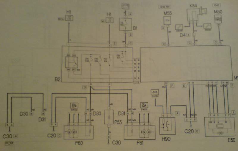

Ok, skoro jesteś tak dobrz zorientowany to powiedz mi gdzie się mogę wpiąc z elektrycznymi lusterkami a dokładnie z ich podgrzewaniem
wiem że pod ogrzewanie szyby ale gdzie dokładnie
ps. masz może taką rozpiskę dla lusterek jak dla szyb?
Sama tylna szybe zalacza przekaznik, bo go nawet slychac przy wlaczaniu ogrzewania.
Tu masz schemat.
