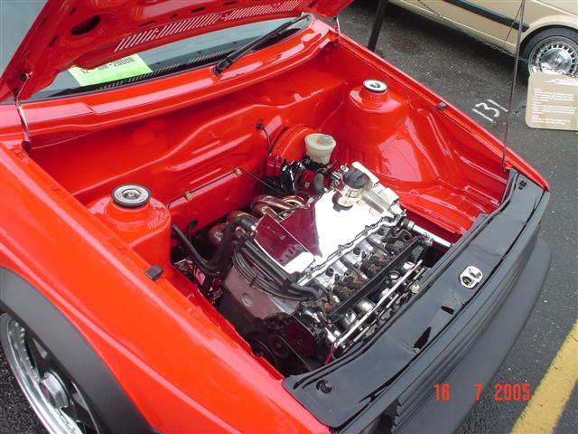

jak to jest ?
zeby tak zrobic komore silnika i dalej to jezdzilo.
normalnie jak maske podnosisz to tam jest kupa plastikow , kabli, itp a ten chyba nawet niema chlodnicy zlosnik.gif jak to sie je ?
daje to na kacik tuningu a nie stylingu bo bardzije mnie interesuje forma technicznie jak to zrobic.
Wydaje mi się że chłodnica jest... a kable itp. badziewie może dołem puszczone?! hmm.gif
> puszczone?!
> Mi tu tylko dolotu brakuje, albo jestem ślepy
> no ale brakuje mu paru rzeczy , gdzie on to podzial ?
zapewne pare rzeczy eksmitowal do bagaznika zlosnik.gif akumulator, zbiorniczki, kompa (chyba ze to gaznikowiec) a przewody pewnie dolem puscil a bo w blotnikach hmm.gif
pozdr.
> a ten chyba nawet niema chlodnicy jak to sie je ?
ladnie to wyglada grinser006.gif ale o tym co brakuje i jak powinno byc zapytaj kolegow z golfa grinser006.gif pozdro smile.gif
Ostatnio widzialem tak zrobiona Corse A na Allegro. Niestety juz aukcji nie ma.
Mialem zadac tutaj to samo pytanie;] ale zawsze mi wypadlo z glowy zlosnik.gif
Pare elementów takich jak np silnik od wycieraczek i kilka innych rzeczy ukryte sa w przerobionej przegrodzie czołowej-zwróććcie uwage że nie jest seryjna.aku idzie do bagażnika.A dolot jest w tym przypadku z przodu.Zdarzają sie też wersje które maja nawet ukryte serwo
