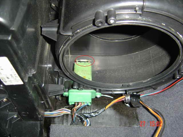

przecież mógł sztrzelić bezpiecznik termiczny na oporniku-zewrzyj go na krótko i zobacz czy zadziała-jeśli tak to nie cała zetka i naprawiony
opornik dmuchawy ma coś taki schemat
