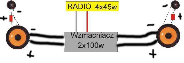

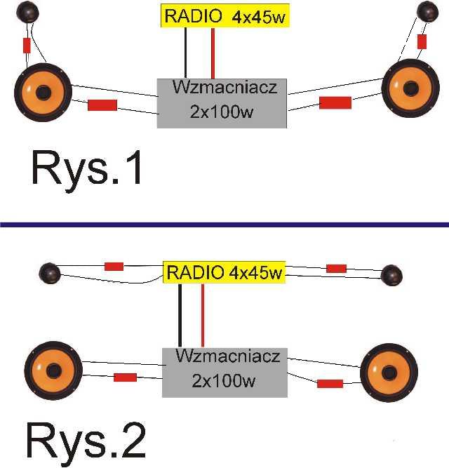

Witam mam pytanko jak podłączyć zestaw głośników Hertz esk 165, radio JVC kd-sh, prosze o podpowiedzi rys1 czy rys2, i dlaczego tak będzie lepiej? 275485187-Rysunek1.jpg

Ani jedno, ani drugie.
Po pierwsze primo filterek zakładasz na dwa przewody i nie mogą być szeregowo - bo jak jeden odfiltruje tony niskie a drugi wysokie, to do tweetera nie dojdzie nic wink.gif
Po drugie primo - podłączanie inaczej, niż zaleca producent oznacza inną oporność głośników.
Po trzecie primo - zasilanie części zestawu znacznie większą mocą niż reszty mija się z celem.

ale w zestawie jest 4filterki (minizwrotniczki)
> Ach te rysuneczki
Znowu źle - nie kombinuj, tylko looknij do instrukcji (masz tam schemat prawidłowego podłączenia).
Generalnie idzie para kabelków na kanał, rozdziela się na tweetera i midbasa i dopiero za tym rozgałęzieniem zakładasz filterki (równolegle) i do głośników.

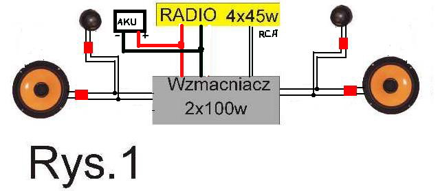

ja bym ciagnal zasilanie do wzmaka z akumulatora ,a nie z radia 270751858-jezyk.gif
