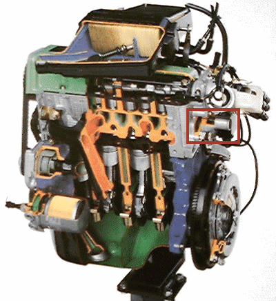

aaa i nie koniecznie musi wyglądać tak samo jak ten na fotce

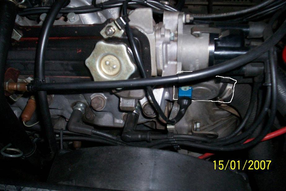

Odświerzam. Poniewaz nadal nie dostalem odp. do silnika 1.0 Fire
Pod aparatem zapłonowym w czerwonej obwódce.
przy korku (zbiorniczku wyrównawczym) w chłodnicy jest rura i na jaj drugim końcu jest termostat

Ja dodam jeszcze:
Chodzi o rurę podłączoną do górnej częsci zbiorniczka wyrównawczego. Pod aparatem zapłonowym jest podłączona do bloku silnika... przez termostat.
Na dwie śrubki przykręcony, wymiana banalnie prosta, płynu nie powinno uciec zbyt wiele, koszt termostatu,to ok. 35zł smile.gif
