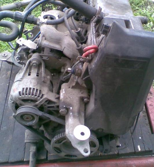

Problem z wsadzeniem 1,2 16V
Niestety napotkałem na problew z wsadzeniem silnika ponieważ nie moge zamontowac poduchy. Przeszkadza mi alternator, i podtawka pod akumulator. Silnik miał tez sprężarke do klimy. Czy możliwe jest że musze miec jakies inne mocowanie alternatora?

odkręć wszystkie mocowania sprężarki do klimy wraz z altkiem i altek przykręć bezpośrednio do bloku
czyli rozumiem że altek musi byc poniżej poduchy? Bo inaczej będzie problem z paskiem. A czy wtedy nie będzie za nisko tzn. czy nie zaleje go woda?

Ma być tak jak na focie:
zdjęcie zapożyczone z allegro

> No dobra a jak wtedy rozwiązac regulację tzn. napięcie paska
> alternatora?
> alternatora?

Wielkie dzięki za pomoc. Jak robie coś pierwszy raz to zawsze napotykam na opory biglaugh.gif jak coś wyskoczy mi znowu to powrócę do tematu. Pozdrawiam
