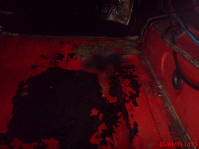

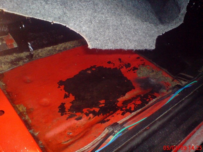

wyjąłem fotel pasażera odgiąłem wykładzinę i ujrzałem ten filc twardy i cały w lodzie, godzinę czekałem, żeby lód trochę puścił, i filc dał mi się odkleić, jak widać razem z lakierem i wyglądało to tak:
na razie filc się suszy, a pod spód dałem gazety i fizelinę bo tylko to miałem pod ręką.
Ten ubytek lakieru to jakoś zabezpieczyć, np. przelecieć sprayem w kolorze, czy zostawić tak jak widać? hmm.gif

czyli gdzies musi ci tam woda sie dostawac. niema potrzeby tego malowac. sprawdz czy niejest popekane to wygłuszenie czy niewiem jak to nazwac, u mnie bylo to w niektorych miejscach odpazone i stała tam woda, zerwałem to z całej podłogi i wlasnie w miejscach tych odpażen widac ze ocynk jest juz lekko naruszony tak jakby przekwitniety.
Koledze w SC ta mata /wygłuszenie popękało.
Zerwaliśmy to cholerstwo śrubokrętami a pod spodem było bajoro.
W podłodze są odpływy przez które wlatywała woda icon_eek.gif i na mrozie rozsadzało od wewnątrz ta matę. W pierwszej chwili myślelismy ,ze auto jest po strzale w bok i dlatego podłoga jest spękana hehe.gif
Po zerwaniu całej tej maty wyczyściliśmy podgnite miejsca i na to farbę antykorozyjną. Dziureczki zatkane silikonem i od tamtego czasu jest sucho.

tu jeszcze jedna fota:
chodzi ci o te wygłuszenie czarne takie sztywne?
jeśli tak, to tam zerkałem lekko odginając i pod spodem wody nie było ani też mokre, zresztą widać po ubytku lakieru gdzie woda stała, ale w piątek będę miał dostęp do garażu i dokładnie sprawdzę, jak to wygląda od strony grodziowej, musze tak zrobić, żeby mieć spokój przynajmniej do wiosny.

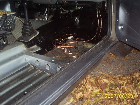

Pozwole się wciąć w rozmowe-ja konserwuje profile olejem przekładniowym przechodzonym i moja podłoga wygląda tak 270751858-jezyk.gif
