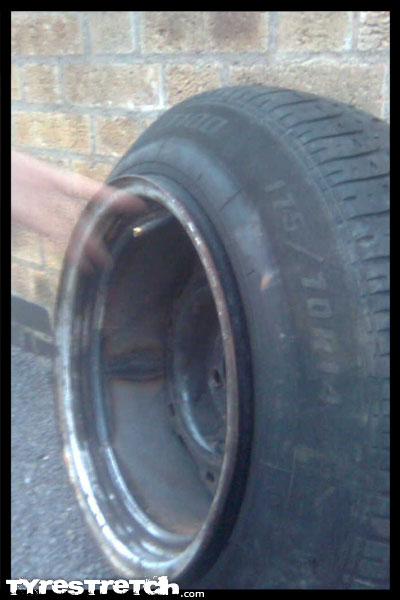

może nie bedzie aż tak źle jak na foto

Ja mam 145/70 na 5.5 zoll chcesz foto?
> bardzo chętnie to ujrzę i będę mieć widoczne jak to wygląda
Nie ma źle, z tym że to letnia opona
