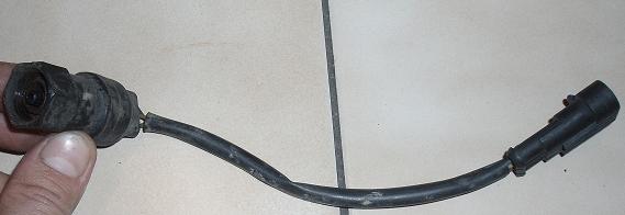

Ten impulsator jest z MPI i bedzie dobry ? byl w zestawie ze wspomaganiem ktory kupilem
w skrzyni jest jaki inny slimak niz ten z spi na linke ?
> Ten impulsator jest z MPI i bedzie dobry?
pytania sa dwa:
1. czy bedzie pasowala koncowka, zeby go wkrecic w skrzynie.
2. czy ilosc impulsow w tym starym impulsatorze z 9sety jest taka sama jak w tym mpi.
pierwsze musisz sam sprawdzic, a drugie sprawdzic chyba moge ja, bo mam impulsator z 1.1 i ten licznik z 9sety na impulsator.

gwint taki sam w koncowce linki i tym impulsatorze

ale jak dam wklad od licznika MPI to bedzie dzialac, chodzi Ci o to czy ten impulsator zadziala z licznikiem z 899 ?

gwint gwintem, ale czy ta koncowka, ktora wchodzi w srodek ma wlasciwy ksztalt.

musze sprawdzic z latarka bo niwidze dokladnie tego plastikowego bolca w impulsatorze, ale jesli bedzie inny to przloze z jakiejs skrzyni eski z MPI
