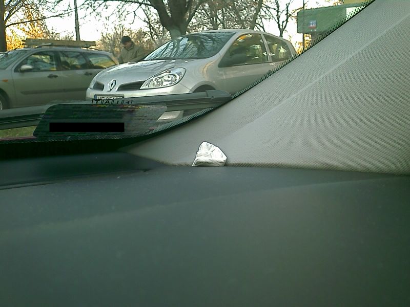

Możesz łatwo sprawdzić czy to właśnie to, u mnie rozwiązanie z wciśniętym papierkiem zabija wszystkie dźwięki smile.gif

Hmmm... otworzyłem szybę, zbliżyłem głowę do kierownicy a że jestem dość wysoki dosięgam ręką tego miejsca. Nie jest to takie trudne... zwłaszcza na polnej drodze gdzie można jechać a nawet trzeba wężykiem... spojenie jest przecież bardzo blisko. mam zrobić fotkę zeby.GIFzeby.GIFzeby.GIF
> zrobić fotkę

> Magik z ciebie a zdjęcie proszę zrób
hahaha no jedną ręką trzymam słupek drugą kierownicą a zdjęcie zrobie nogą zeby.GIF albo podjadę pod foto radar zeby.GIF
