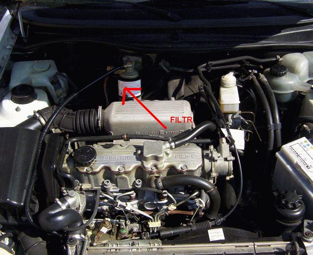

Witam kącikowiczów, dawno nie pisalem na forum astry bo nie było takiej potrzeby. Ale dzisiaj wynikła sytuacja wyjatkowa. Koleżanka z pracy nie mogła odpalic na mrozie, lekko się załamała, wine zrzuciła na Shella, że niby paliwo mają nie zimowe. Ja jednak obstawiam filtr paliwa. Pewnie nazbierało się w nim już troche syfu i wody. I teraz pytanie: gdzie on się znajduje w astrze. Może jakieś zdjęcie i czy dostęp jest łatwy, czy trzeba się nagimnastykować żeby spuścić z niego wodę? I ile ewentualnie spuścić? Czy po spuszczeniu trzeba jeszcze wykonać jakieś zabiegi?

prosze zdjecie,
odkrecasz na dole tej puszki plastikowy kurek i na gorze mała srubke i spuszczasz
I ile
> jakieś zabiegi?
ok 100 ml spuscic trzeba tylko ze dopoki nie odpalisz to nie radze tego robic bo rozrusznik moze nie zaciagnac z baku paliwa itd. i układ sie zapowietrzy...
Jeszcze jedna sprawa, paliwo wogole jest podawane, widac zeby przy kreceniu rozrusznikiem leciało cos z wydechu??
Jakbys jednak spuszczał zanim odpalisz to odrazu musisz krecic rozrusznikiem...
a najlepiej byłoby zalac do pełna filtr i ewentualnie przewód do pompy...
dzieki, po pracy jade jej pomóc, bo dziewczyna lekko sie załamała confused.gif
Czyli reasumujac. najllepiej to zrobić na właczonym silniku?
No ja w voyagerze spuszczałem, a potem odpaliłem i zgasł. Ale po kilku obrotach rozrusznikiem załapał bez problemu.

Miałem to samo. Pomogło podgrzawanie filtra farelką przez 20 minut. Na mrozie i tak nie spuścisz wody z filtra, bo woda zamarza poniżej zera grinser006.gif
A tak w ogóle - polecam wymianę filtra. Dzisiaj byłem na wymianie oleju i przy okazji panowie wymienili filtr paliwa - koszt 25 zł, wymiana gratis.
