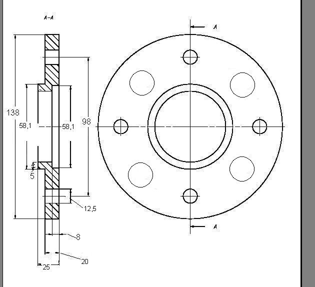

Potrzebny rys dystansów
Potrzebuje pilnie rysunek techniczny dystansów z pierścieniem centrującym do cc/sc. Taki żeby sobie tokarz poradził. Wiem że to było na forum ale znaleźć nie mogę...

proszę
nie którzy pewnie będą mieli ale do tego rysunku, że nie ma wszystkich wymiarów ale rysunek jest jak najbardziej dokładny
MASZ BŁAD w tym rys. przekrój A-A jest przez małe otwory chyba 6 mm, a oznaczyłeś je na przekroju jako 12,5 270751858-jezyk.gif
czyli te po śruby.
> czyli te po śruby.
masz swój rysunek to wklej bo ten nie jest mój tylko zaczerpnięty z jednego z wątków który był wcześniej
> czyli te po śruby.
> czyli te po śruby.
wydaje Ci się, jest zwymiarowane dobrze, no prawie dobrze zeby.GIF Ale błędu o którym piszesz nie ma.

> wydaje Ci się, jest zwymiarowane dobrze, no prawie dobrze Ale błędu
to może wspólnymi siłami poprawimy ten rysunek i zrobimy go tak żeby był dobrze?
> był dobrze?
- brakuje wymiaru otworu pod srube,
- srednica otworu centrujacego od strony piasty ma 58,1, ale od strony felgi kołnierz powinien miec 58,0
