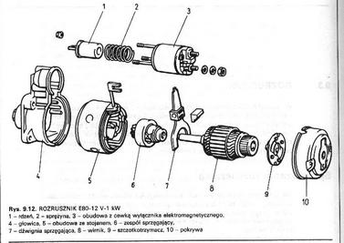

Rozleciał się rozrusznik i to prawie dosłownie ,otóż najprawdopodobniej nie cofneła się zębatka zamocowana na wirniku rozrusznika co spowodowało rozgrzanie ośki przez tarcie i stopieniu uległ częściowo zespół sprzęgający( 6 na rysunku),części z tego elementu dostały się do uzwojenia wirnika i rozerwały druty w uzwojeniu. angryfire.gifco w efekcie doprowadziło do zwarcia.
Rozrusznik idzie na złom jeszcze dzisiaj zamontuję inny kupiony na allegro akurat jedzie do mnie palacz.gif
