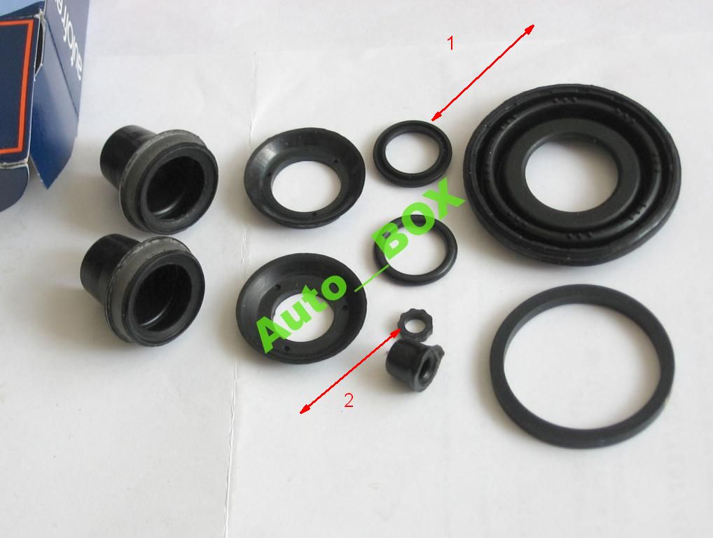

  8. > Jak robić, to do końca. Samo czyszczenie na długo nie pomoże... Tej części w obwódce nie rozbierałem ,po wyjęciu z zacisku tworzyła jedną całość ,jedynie wyczyściłem tą część mechanizmu ręcznego zaznaczoną strzałką.
  9. > Ja u siebie jak naprawiałem zaciski to wykręciłem cały tłoczek i rozebrałem mechanizm ręcznego. > Wyczyszczenie i rozruszanie pomogło. Rozebrałem zacisk (tłoczek fi 34),wyczyszczony i z wymienionymi uszczelkami pracuje jak nowy,koło kręci się bez oporów. Mały problem miałem ze śrubą z łbem pięciokątnym ale przy użyciu nasadki 14 którą podgrzałem palnikiem a następnie wbiłem na tą śrubę co uformowało może nie najładniejszy klucz nasadowy pięciokątny ale skuteczny. Nie rozbierałem mechanizmu ręcznego bo nie mam pojęcia jak się do niego dobrać tylko wyczyściłem i wymieniłem oring ,po zmontowaniu dzwignia ręcznego pięknie wraca do pozycji wyjściowej nawet bez zamontowanej sprężyny. W zestawie były dwie uszczelki ,nie wiem gdzie mają być założone.
  10. > Jeśli tylko się grzeją to objaw zacinającego się tłoczka. Dopiero dzisiaj zabrałem się za hamulce (jeździłem innym samochodem - służbowym ). Próbowałem wkręcać i wyciskać tłoczek ale pozostaje dalej problem z blokowaniem koła ,po naciśnięciu pedału hamulca lub zaciągnięciu i puszczeniu ręcznego koło obraca się z dużym oporem ale wystarczy uderzyć lekko w zacisk i koło obraca się bez tarć. Jażmo wyczyszczone ,posmarowane miejsca styku z klockami smarem miedzianym. Czeka mnie chyba regeneracja zacisku. Edit. Szukałem zestawu naprawczego do zacisku Bosch ,można dostać zawrotu głowy od różnych średnic i długości tłoczkow. Jest możliwość sprawdzenia po VIN lub roczniku Astry ,moja jest z kwietnia 1998r ,silnik 1.6 16V. ,kombi.
  11. > no właśnie je się wkręca może za słabo wkręciłeś ? może tarcza nie jest prosta? Raczej nie bo bez problemu weszło jażmo z zaciskiem na klocki. Tarcza nowa więc mam nadzieję że prosta. Zapomniałem dodać że grzeje się tylko lewa strona.
  12. > W jaki sposób wciskałeś tłoczki? Wkręcałem
  13. Wymieniłem kilka dni temu tarcze i klocki na tylniej osi mojej Astry i pojawił się problem z grzejącymi się tarczami. Podczas montażu wszystko wyczyszczone ,prowadnice posmarowane smarem miedzianym . Próbowałem zlikwidować problem luzując linkę ręcznego przy dzwigni hamulca ale to nic nie pomaga,dzwigienki hamulca cofnięte na swoje pozycje. Nie pierwszy raz wymieniałem tarcze ,nigdy nie było problemu . Czekam na sugestie bo już mi ręce opadają.
