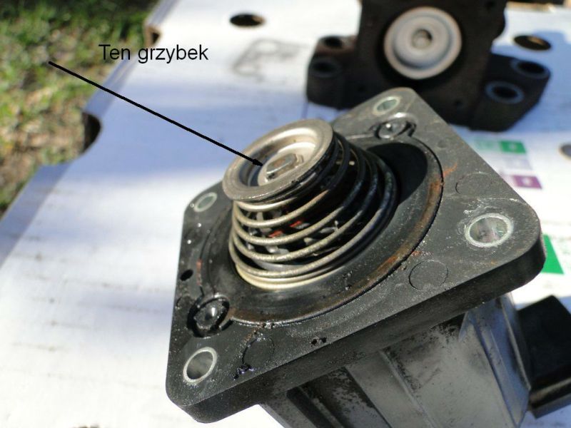

  9. > Ja u siebie jak naprawiałem zaciski to wykręciłem cały tłoczek i rozebrałem mechanizm ręcznego. > Wyczyszczenie i rozruszanie pomogło. Rozebrałem zacisk (tłoczek fi 34),wyczyszczony i z wymienionymi uszczelkami pracuje jak nowy,koło kręci się bez oporów. Mały problem miałem ze śrubą z łbem pięciokątnym ale przy użyciu nasadki 14 którą podgrzałem palnikiem a następnie wbiłem na tą śrubę co uformowało może nie najładniejszy klucz nasadowy pięciokątny ale skuteczny. Nie rozbierałem mechanizmu ręcznego bo nie mam pojęcia jak się do niego dobrać tylko wyczyściłem i wymieniłem oring ,po zmontowaniu dzwignia ręcznego pięknie wraca do pozycji wyjściowej nawet bez zamontowanej sprężyny. W zestawie były dwie uszczelki ,nie wiem gdzie mają być założone.
  10. > Jeśli tylko się grzeją to objaw zacinającego się tłoczka. Dopiero dzisiaj zabrałem się za hamulce (jeździłem innym samochodem - służbowym ). Próbowałem wkręcać i wyciskać tłoczek ale pozostaje dalej problem z blokowaniem koła ,po naciśnięciu pedału hamulca lub zaciągnięciu i puszczeniu ręcznego koło obraca się z dużym oporem ale wystarczy uderzyć lekko w zacisk i koło obraca się bez tarć. Jażmo wyczyszczone ,posmarowane miejsca styku z klockami smarem miedzianym. Czeka mnie chyba regeneracja zacisku. Edit. Szukałem zestawu naprawczego do zacisku Bosch ,można dostać zawrotu głowy od różnych średnic i długości tłoczkow. Jest możliwość sprawdzenia po VIN lub roczniku Astry ,moja jest z kwietnia 1998r ,silnik 1.6 16V. ,kombi.
  11. > no właśnie je się wkręca może za słabo wkręciłeś ? może tarcza nie jest prosta? Raczej nie bo bez problemu weszło jażmo z zaciskiem na klocki. Tarcza nowa więc mam nadzieję że prosta. Zapomniałem dodać że grzeje się tylko lewa strona.

    > Jeśli EGR jest zamknięty (a można się tego upewnić odłączając wtyczkę) i silnik nadal ma problemy z > odpaleniem, to nie jest wina zaworu. > Ze schematu wynika, że w środku jest albo silniczek krokowy, albo dwie cewki (jedna ciągnie, druga > pcha). Co jest na prawdę, można sprawdzić odłączając wtyczkę na włączonym zapłonie. Jeśli > grzybek szybko się wysunie to cewki, a jak zostanie na miejscu, to krokowy. Czyli jednak nie EGR bo po odłaczeniu wtyczki nie odpala.Po odłączeniu wtyczki tłoczek nie wysuwa się więc silnik krokowy. Mam interfejs do opel scanera czy wykorzystując oprogramowanie do mazdy mogę nim sprawdzić błędy ???

    Jakoś większe zaufanie mam do kolegów z Naszego forum Tak ta część w tle to część narażona na spaliny ,właśnie została wyczyszczona ,grzybek przesuwa się w niej bez oporu myślałem że może jest mocno zabrudzona ale nie było najgorzej. Niestety po czyszczeniu dalej problem z uruchomieniem samochodu jest możliwe ze to wina EGR . Grzybek pozostaje wciągnięty po wyłaczeniu zapłonu Piny jak na rysunku tylko nie ma pinu D.

    Pewnie zostanę zbesztany za ten temat ale na innych forach dotyczących skośnookich brak odzewu więc pomyślałem że na Naszym forum ktoś może się zna na EGR a dokładnie na zaworze proporcjonalnym(chyba tak to się nazywa). W mazdzie syna wywola błąd EGR zabieramy się za czyszczenie ale niepokoi mnie właśnie ten grzybek zaworu ,trzeba go pociągnąć aby się wysunął sprężyna nie daje rady ,nie wiem czy tak ma być. Jeśli się go podłączy do instalacji i przekręci kluczyk to grzybek zostaje wciągnienty. Chciałbym sprawdzić też opór i spróbować podłączyć tak aby grzybek został wypchnięty ale brak rozpiski pinów,oznaczenie EGR-u RF7J.
