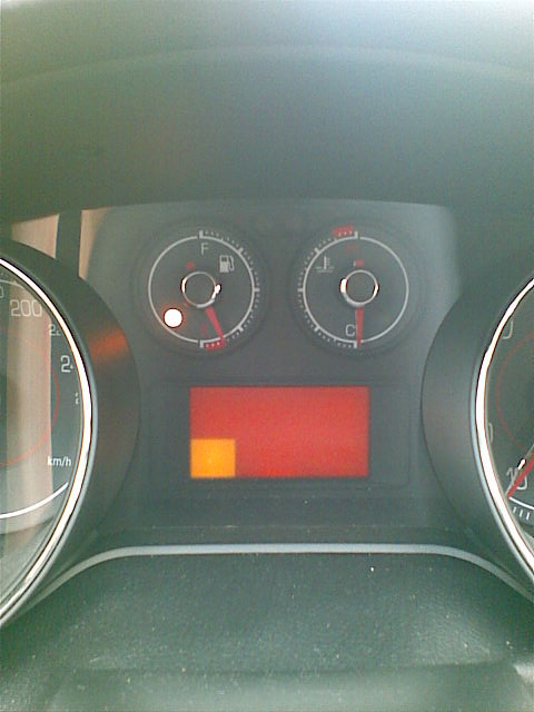

W moim czasami po przekręceniu kluczyka, nic nie widać na wy swietlaczu miedzy zegarami. Np. dzisiaj tak sie stało, ale po powtórnym załączeniu zapłonu wszystko wróciło do normy. Zrobiłem fotkę aby ASO wiedziało o czy gadam zlosnik.gif
