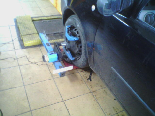

na letnich oponach też mam takie wrażenie /--\ , a kąt nachylenia mam dobry bo go parę dni temu sprawdzali skromny.gif dla pewności po tym całym grzebaniu w zawiasie . ustaw zbieżność i sprawdź kąty nachylenia ok.gif
Coś takiego znalazłem:
1.9 JTD
zbieżność: 0+- 1 mm
pochylenie: - 53' +- 30'
przechylenie: - 1st. 27' do - 27'
Dzięki Joe_ te wartości nic mi nie mówią ale może będą pomocne diagnoście.
