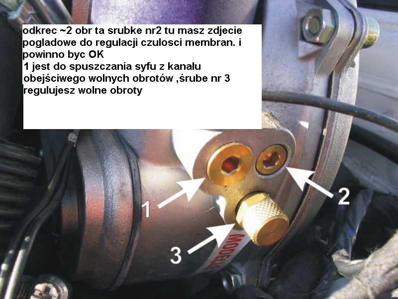

Parownik.... Tomasetto. Tylko że tam jest tyle upchane że nic nie widać. Ta śruba do odkręcenia jest centralnie skierowana ku dołowi - żebym nie odkręcił czegoś czego nie wolno?
Powinna być centralnie na dole reduktora. W BRC korek spustowy był plastikowy może i u Ciebie tak jest.
A jednak nie jest tak centralnie(nr 3): KLIK
