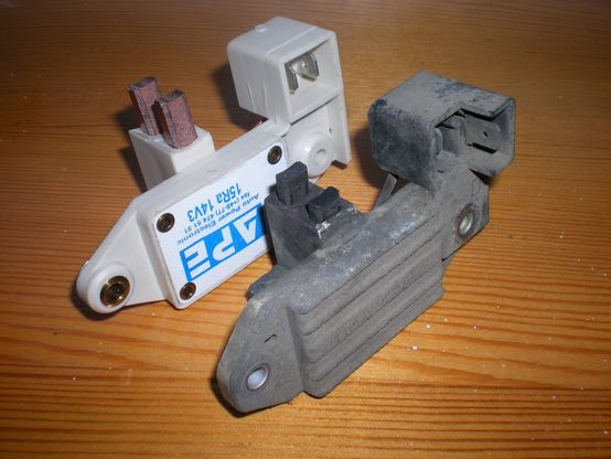

Całkowity brak ładowania...Szczotki plus regulator napięcia... Przed chwilą zmieniałem u siebie...

szczotki były wymieniane i nic nie pomogło jest słabe napięcie ładowania oraz huczą łożyska nie biorę się sam za to ponieważ kiedyś próbowałem sam naprawiać altek z CC huczał ale ładował po po dokonaniu wymiany łożysk przeze mnie nadal huczał i przestał ładować więc wole się sam do tego nie dotykać mlotek.gif

Najprawdopodobniej mostek z diodami. Mogło też coś tam wpaść i poprzerywać luty. U mnie tak było. Ja dałem do regeneracji niedawno na śląsku i wzieli mi za wszystko 108zł nowe łożyska, nowy pierścień dla szczotek, posprawdzali, poprawili luty, cały posmarowali jakim fajnym mazidłem odbrudzającym. Jestem zadowolniony waytogo.gif pierwsza rzecz jaką dałęm do naprawy innemu człowiekowi od 4 lat i cieszę się że nie musiałem męczyć się z tymi łożyskami.
