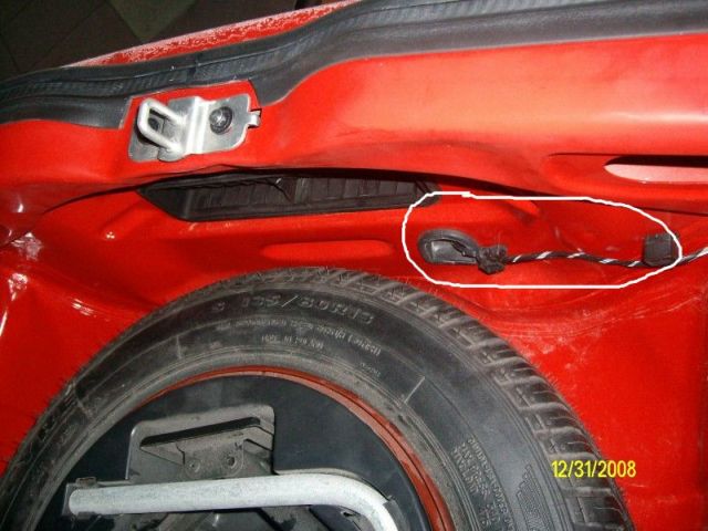

Co to za kabelek?
W tylnej ścianie wnęki koła bagażnika przetknięty jest kabelek, który po zewnętrznej stronie, pod zderzakiem, zakończony jest szeroką wtyczką i wisi sobie do niczego nie podłączone. Co to jest?

prawdopodobnie kostka do podpiecia haka
> Złączka do czujników parkowania?
Tak się zastanawiam właśnie...
Po prawej stronie, na zdjęciu niewidoczna, pod wykładziną boczną jest jeszcze jedna wolna wtyczka na pojedynczym przewodzie.
Może ktoś też tak ma i się podzieli wiedzą..

sprawdzales ilu żyłowy jest przewód??
> sprawdzałeś ilu żyłowy jest przewód??
Jeśli się nie pomyliłem, to 8 kabelków.
to raczej na pewno nie jest do haka holowniczego...

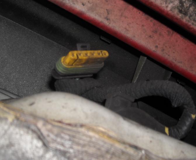

Koledze prawdopodobnie chodzi o wtyk którego fotę dodaję jako zalącznik. Foto zrobiłem dziś jak siedziałem w kanele i szukałem rozwiązania swojego problemu dotyczącego stukania .

Tak, to jest to..
Do czego to?

to co jest na zdjeciu co dal salek to moze byc do haka hoowniczego (ma 6 pinów czyli 6 żył)
No tak, ale gniazdo przy przyczepie ma 7 pinów
L - 1 - lewy kierunkowskaz
+ - 2 - światło p. mgłowe
31 - 3 - masa pojazdu
R - 4 - prawy kierunkowskaz
58R - 5 - światło pozycyjne prawe
54 - 6 - światła stop
58L - 7 - światło pozycyjne lewe
Chyba, że jest wyprowadzenie na oby dwa pozycyjne z jednego pina. Kumpel powinien się znać na tym, bo jego starszy w tym robi, to zapytam.

Mi sie wydawało ze ta wtyczka jest do czujników parkowania.

Pytałem i powiedział, że ciężko to określić i że najlepiej sprawdzić to włączając np światła pozycyjne, albo kierunkowskaz i sprawdzić czy na którymś pinie jest prąd.
Złącze do czujników cofania jest na 100% 6-cio pinowe.
Kolory kabelków są takie:

Sprawdź sobie jakie kolorki mają kabelki tam idące i będzie jasne. Zresztą zdaje się panda nie miała fabrycznej instalacji do haka.
> sprawdze czy u mnie jest podlaczany, jutro
To zerknij też czy masz tą wtyczke przy kole zapasowym do czegoś wpięta bo coś mi sie zdaje ze ona też jest do czujnika zeby.GIF i napisz gdzie orginalnie jest bzyczek od czujników zlosnik.gif

Nawet jakby była to wtyczka od przyczepy to nie jest powiedziane ze bedzie w niej prąd. Zresztą dziwne by było gdyby był. Wtyczka nie jest niczym zabezpieczona przed wodą i innymi czynnikami atmosferycznymi.

wyglada na to ze wpieta jest w zderzak nad wzmocnieniem,
bzyczek jest na wysokosci zarowki cofania od strony lampy z zarowka cofania
